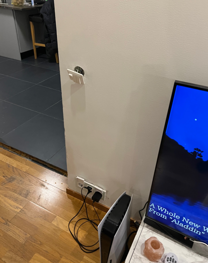

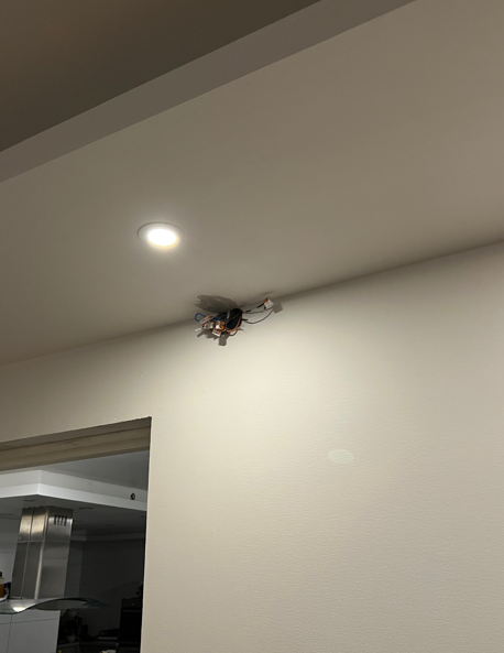

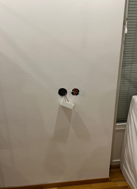

Hej,
Jag har varit hos en kund för inventering av en elanläggning dock verkar kunden ha anlitat ett oseriöst elinstallationsföretag vilket ledde till att elinstallationen ser för jävligt ut. Lösa FK i väggar , apparatdosor/kopplingsdosor saknas, ojordade eluttag etc. Nu har jag plomberat dom grupperna som matar dessa kretsar tills detta åtgärdas. Behöver lite tips, hur skulle ni ha gjort? ett sätt är ju utanpåliggande förläggning såklart men tänker främst på dom hålen som saknar apparatdosor etc. Bifogar några bilder!
12 mar 2023 14:18 #2 av Electrum
Tja.
Det är aldrig lätt sånt där.
Riv bort felaktigt och säg åt kunden att ta dit firman igen för att återställa det som var fel.
Men nej, så kan man kanske inte göra, och kunden vill ev inte ha med klåparna att göra igen.
Riv bort allt som är fel, och börja därifrån som att det är ett nytt uppdrag.
Ev doshål, klammerspår och sånt som finns kvar sätter du doslock eller spackel eller akrylfog på.
Meddelar kunden att denne får göra hur de vill med doslocken, måla över, eller ta bort och gipsreparera.
