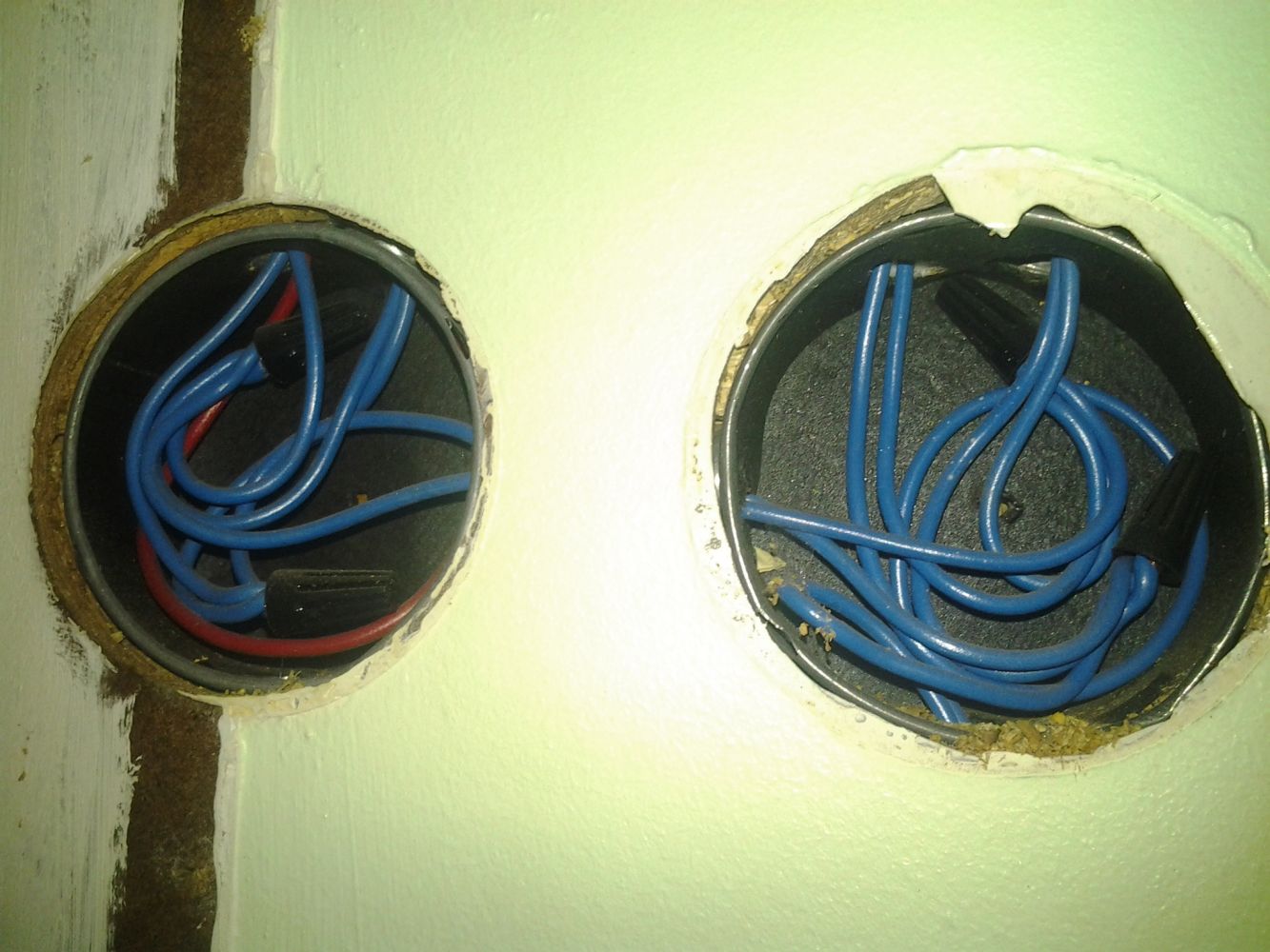

Hehe Ja, där ser man! Förstod att det var en blå tändtråd. Detta är varför man inte ska använda färdigdragen treledare till strömbrytare (som jag vet många elektriker gör)!
Eller göra så här:
