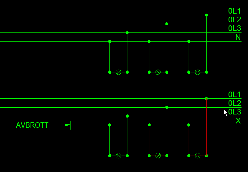

06 okt 2012 17:58 - 07 okt 2012 09:14 #6 av Rikard Ågren
En liten bild förtydligar det hela. Vad händer vid avbrottet?
06 okt 2012 20:09 - 06 okt 2012 20:11 #7 av Bo Siltberg
Vad som förenklat händer om nollan släpper är att två apparater blir seriekopplade mellan faserna (400 V). Om den ena apparaten är en spis och den andra en TV kommer spisen i praktiken att kortsluta och lägga all spänning (400V) över TVn. Denna simulator visar spänningarna i grafen underst. Håll musen över en graf och se vilken resistor som lyser upp för att veta vad grafen mäter. Resistorernas värden kan ändras genom högerklick->edit. Strömbrytaren i nollan kan slutas genom att klicka på den.
