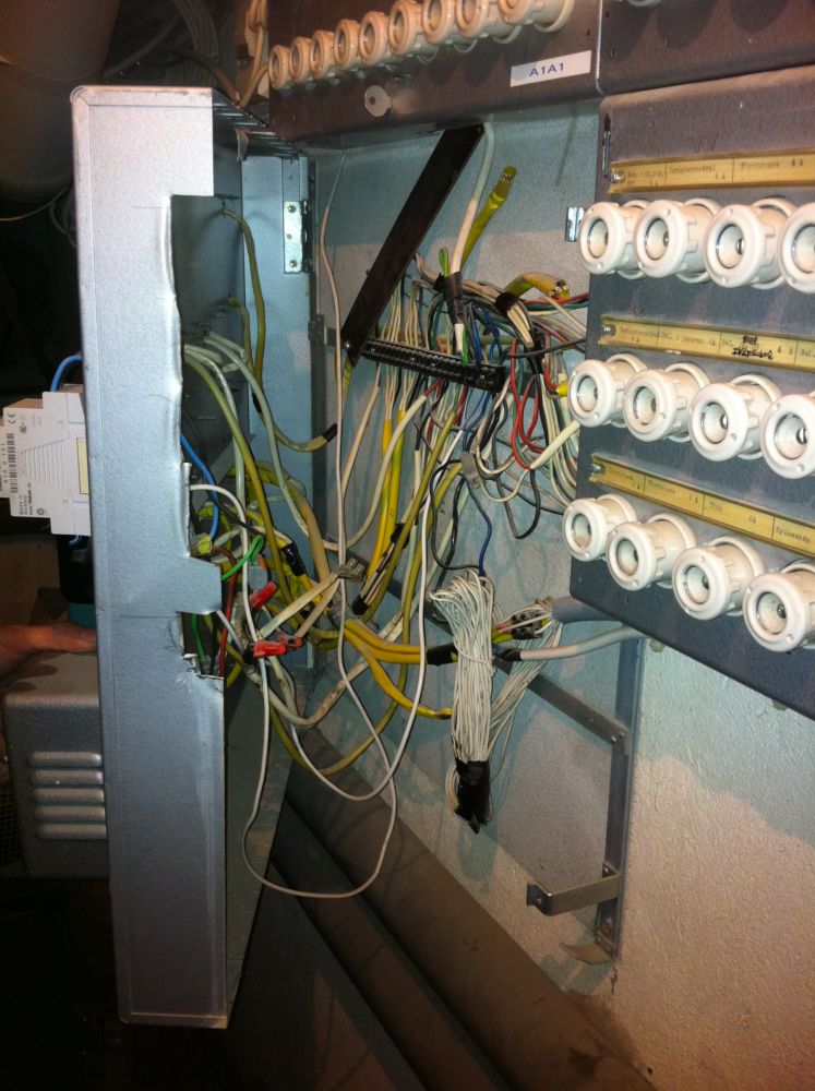

Det sitter 4 st monterade på en sån här hemsk tavla

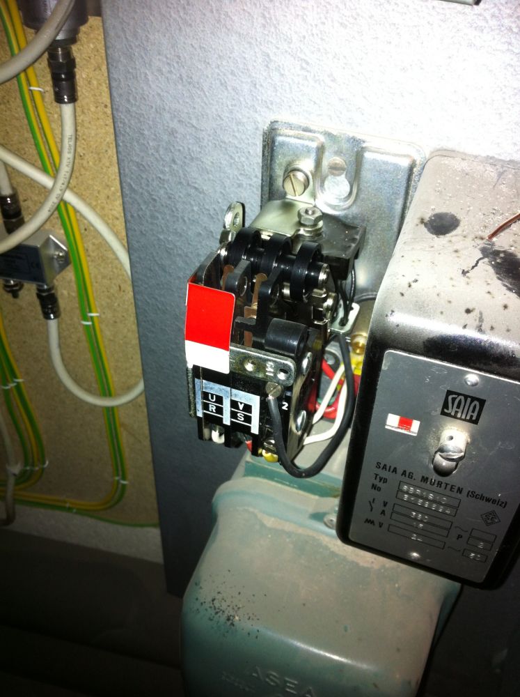

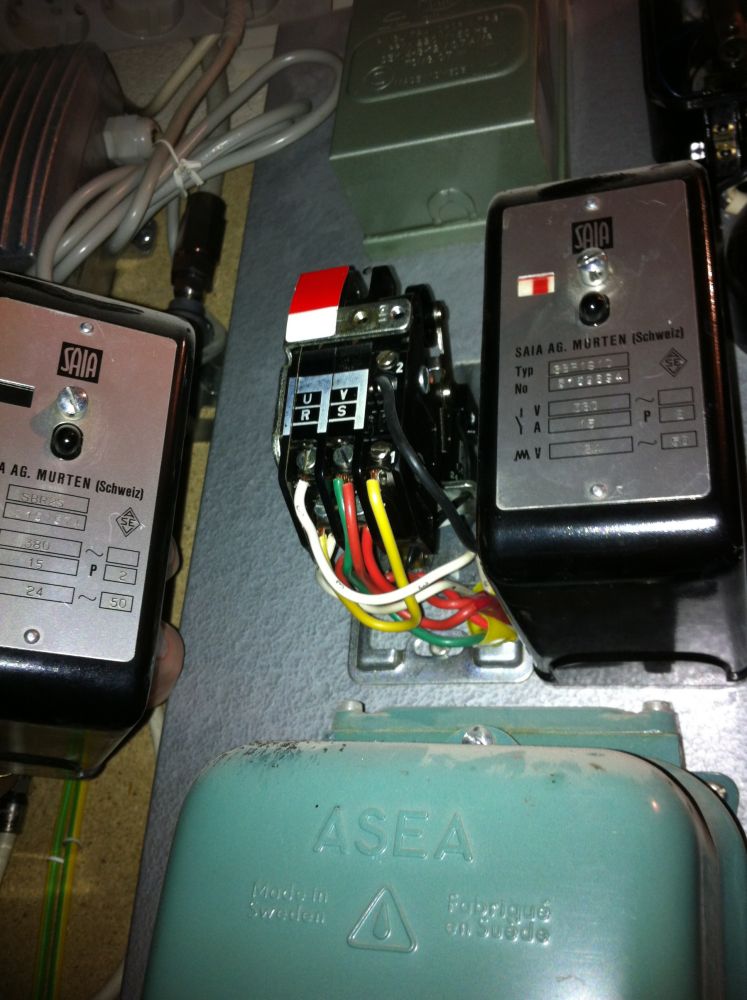

Det är ett tvåpoligt relä, brukar ofta benämnas arbetsströmrelä i gamla belysningsstyrningar. Det finns även impulsreläer i exakt samma utförande av det fabrikatet, du kanske har båda sorterna där.
Mycket gedigna grejor annars från Schweiz.:)

Ser så ut iaf, nedersta raden på kåpan anger spolens spännings och frekvens.

De sitter i en gammal fastighet med några trapphus. Vi har ingen aning om vad eller om de används till något, men tre av fyra är dragna. Får väl ta tången och mäta om det ligger nån belastning på. Om inte blir det nog rivning
14 dec 2011 21:05 #5 av Rikard Ågren
Att man öht fick konstruera en sån där hemsk anordning. 24V, 230 och 400V blandat till höger och vänster, ingen märkning eller ritning eller schema. Och att försöka komma åt plinten längst in med spänning på känns inte alls så frestande

Dom är som sagt ruskigt stabila dom där, och kontakterna slits typ inte alls.
Det enda som dödar dom är uppvärmning från övriga komponenter t.ex trafos som sitter för nära. För det där plåtlocket gör hela kapslingen till ett enda stort värmeskåp när spolen är dragen.
Vi har ett 70-tals betongkomplex på ca 90 hus i vårt bestånd där det sitter totalt 4-500 sådana där kontaktorer, uteslutande 230-modellen. Och de vi får byta har Alltid spolen brunnit på, aldrig nått annat fel.
Och tvångsmanövrera dom med skruvmejsel, jo tack. Minsta lilla du slinter så har du mejseln på det jordade godset och en av de övre plintarna, som det då är spänning på -.-
Ett par ggr man har fått byta säkring bara p.g.a det...
