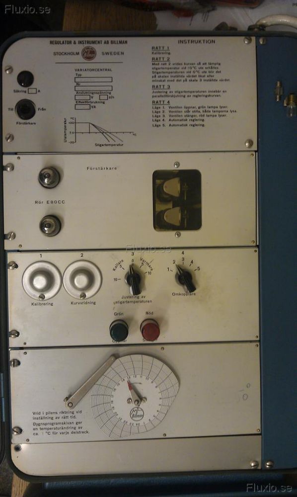

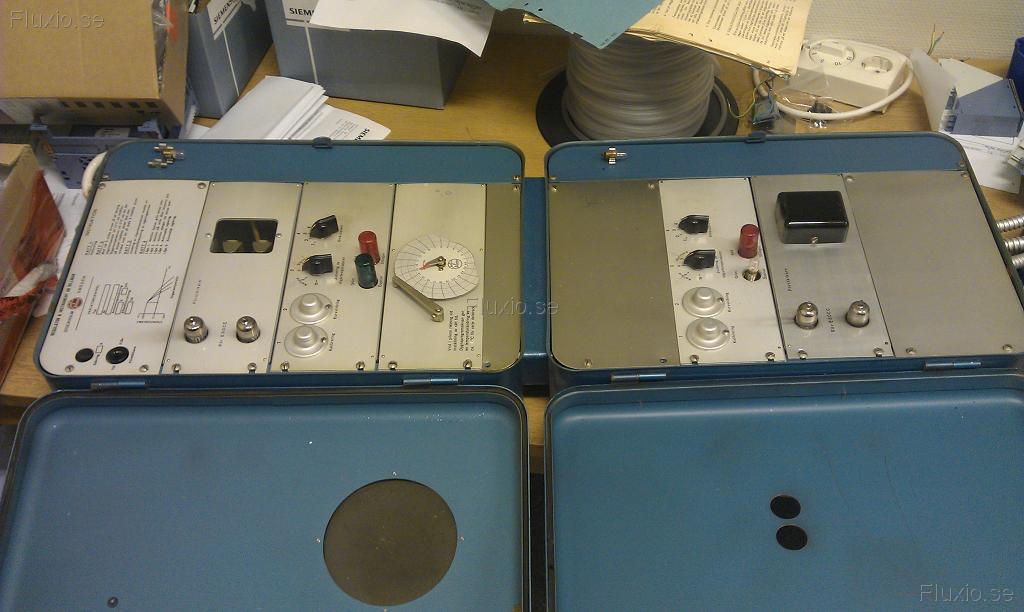

Vi rev en gammal fin rejäl reglerutrustning idag.
Billman Variator. Enligt styrfirman så var Billman först med en reglerutrustning som reglerar temperaturen inne beroende på utetemperatur.

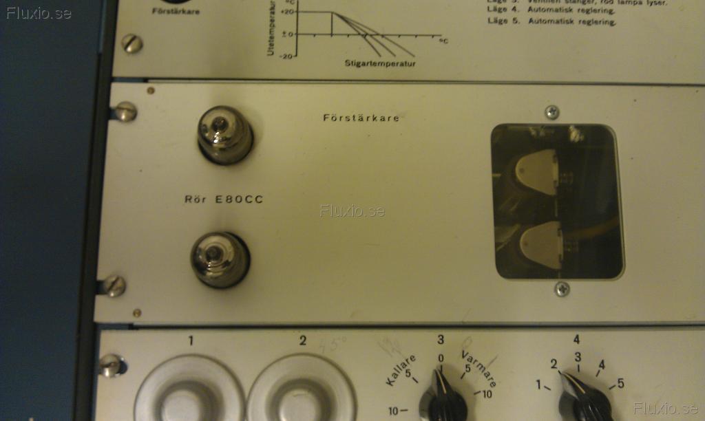

Har aldrig prov-rattat på potentiometrar som känns så här rejäla förr!

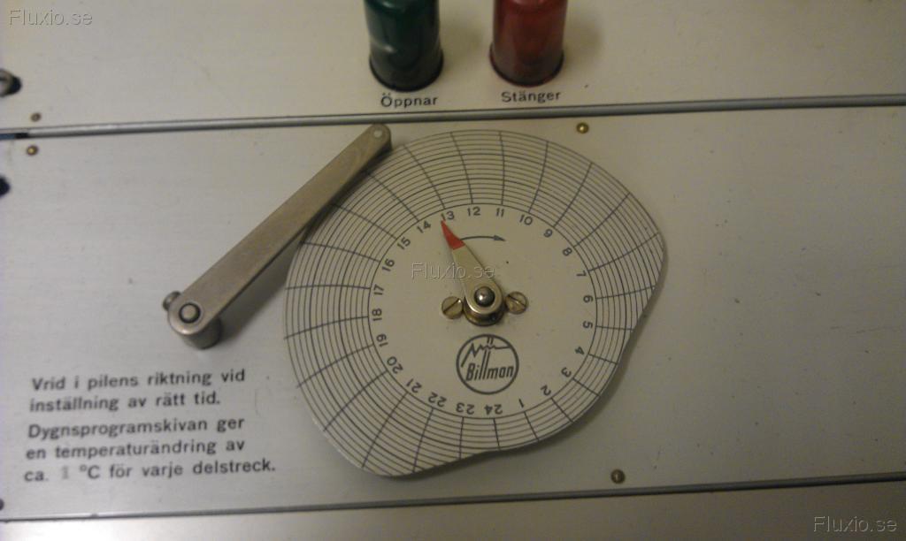

"Nattsänkningsskivan". Kallast mellan 24 och 5. Om man ville ha sänkning mitt på dagen så fick man klippa/skära bort valfri del av skivan.

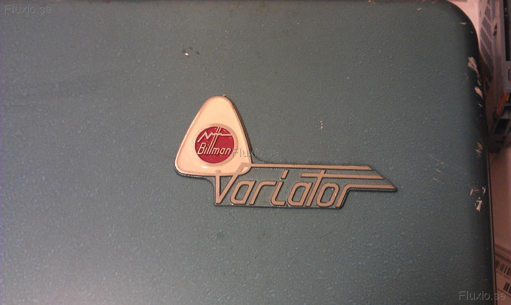

16mars 1932 startade civilingenjör Stig K M Billman företaget "Regulator & Instrument AB Billlman". 1941 började försäljningen av denna reglerutrustning "Billman Variator".

Dygnsplattan med dess funktion var ju jättefiffig och så gick det att sänka temp. med 1 grad för varje delstreck man klippte bort. Jobbigt bara om man klippte fel eller ville göra en förändring. :P
01 okt 2011 20:48 #4 av Ronnie Lidström
Ja då fick man beställa en ny platta. (Kanske lite svårare nu på senare år dock :S )
