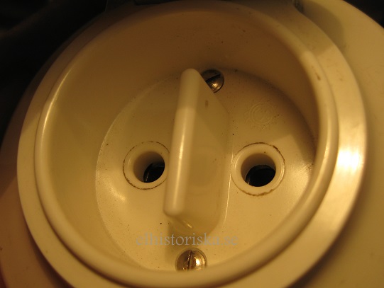

I början av 1960-talet fanns denna som ett komplement till ”vanliga” ojordade och jordade uttag.
Vid denna tid var det endast fast anslutna maskiner (alltid 3-fas?) som var godkända i fuktiga utrymmen och som skulle skyddsjordas, sedan kom 1-fasiga lite mindre maskiner som var dubbelisolerade, med gjuten ”Fi-propp”, som passade i uttagets speciella form.
Varför valde man ett tredje system? Hur länge användes dessa? Någon som vet?
Orden ”Fi-propp/ Fi-uttag” är min egna benämning, de hette kanske något annat?
Söker en propp till mitt uttag, nog svår att få tag på då de förmodl. skrotades med maskinen…

Var dessa uttag godkända att använda utan jordfelsbrytare?
17 okt 2016 07:41 #3 av Torbjörn Forsman
Svar från Torbjörn Forsman i ämnet Fi-uttag
Ja, på den tiden förekom jordfelsbrytare praktiskt taget inte i bostadsinstallationer i Sverige.

Patrik Hedlund skrev: Var dessa uttag godkända att använda utan jordfelsbrytare?
Ja om det endast fanns dubbelisolerad utrustning med sådan stickpropp tyckte man kanske att det var tillräckligt säkert. Men frågan är om det inte kanske fanns ytterligare lite hårdare krav ändå.
För annars skulle det som att det skulle vara tillåtet med klass II eurouttag i badrum helt utan JFB. :huh:
I vilket fall har jag sett ett sådant här uttag någon gång, och undrat vad i he*e det var för uttag, något från utlandet? typ ... :)
Men inte verkar dom vara vanliga inte, kan inte ha satts upp så många.
