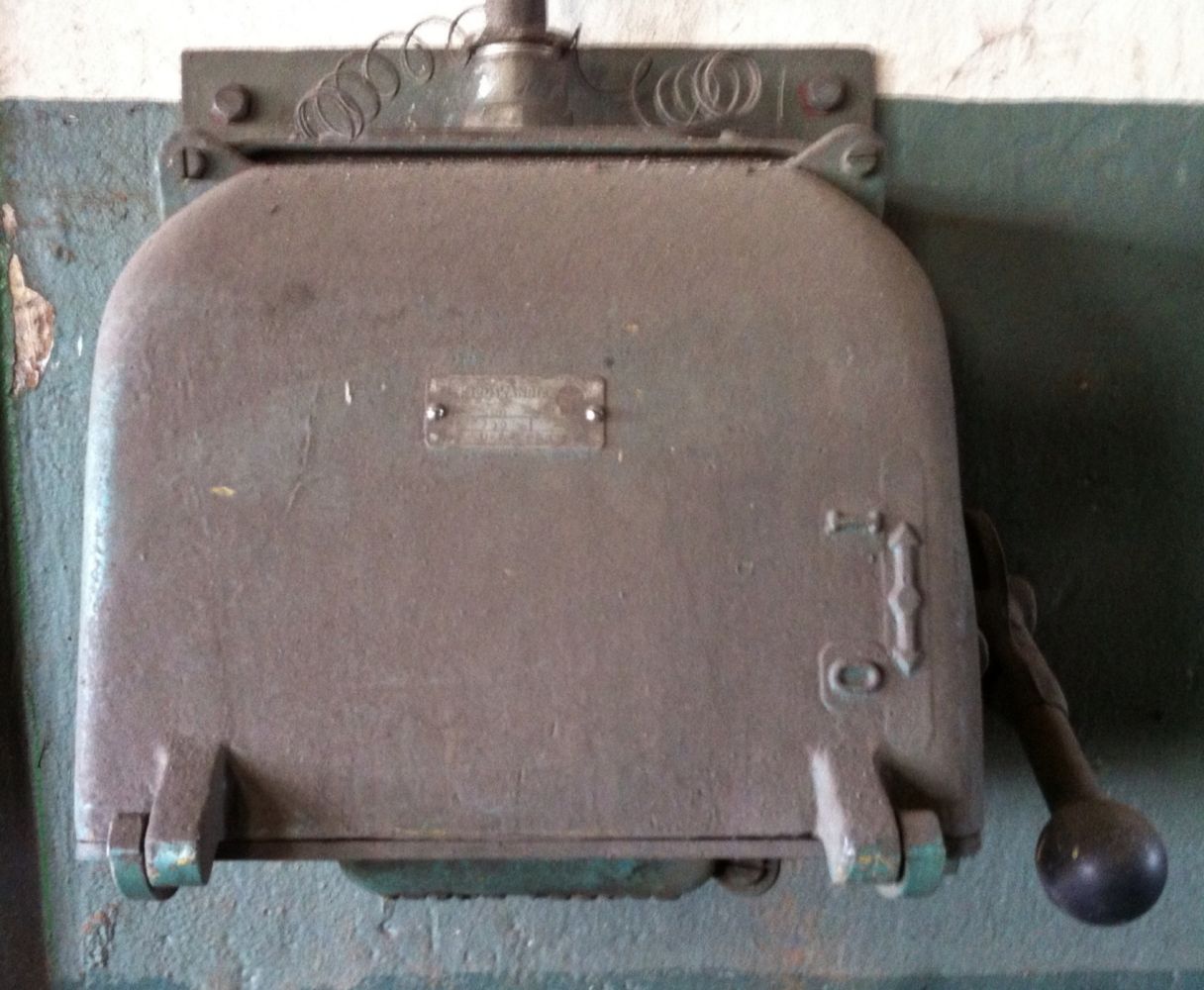

02 sep 2012 18:56 #7 av Oskar
Svar från Oskar i ämnet Semko-17 större än 63A
här är en stickpropp märkt 150A 600V
fotot taget i omformarstationen i Eskilstuna
