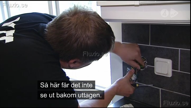

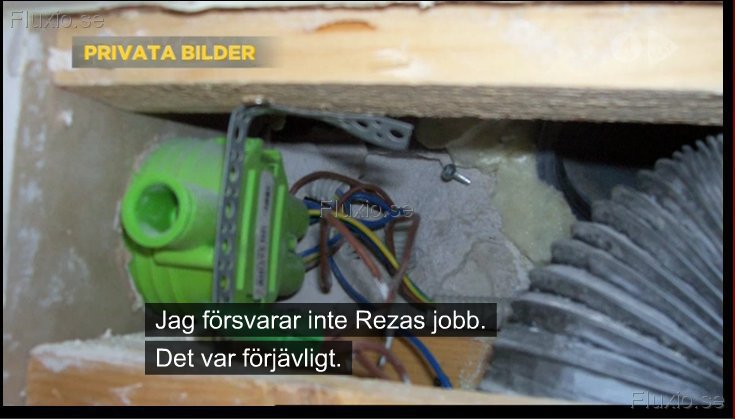

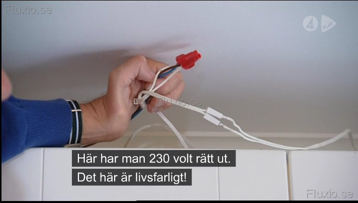

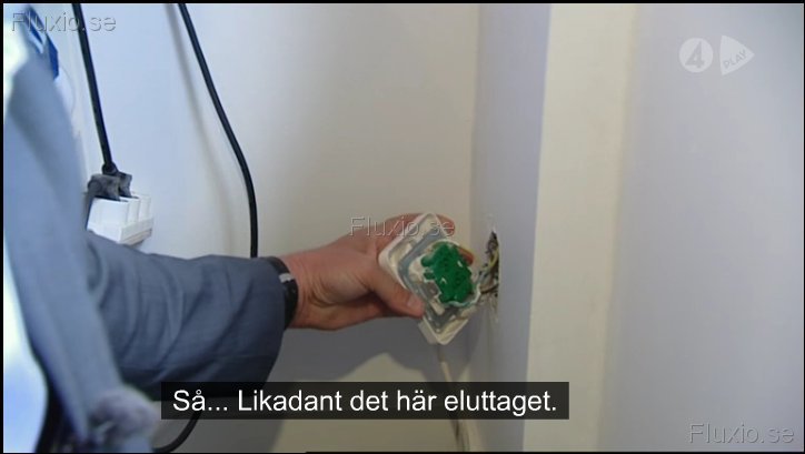

Här är några bilder ur programmet:

Lite kul när de kollade kopplingen ovan överskåpet...
"Det där är det ju 230 V rakt ut på! Vi bryter strömmen nu direkt" och så går Timell och trycker på strömställaren. Ja, de kan ju dramatogik (stavning) i alla fall.

Tyckte det var roligt att de på pekade att en infälld dosa saknade botten och att det var mycket farligt pga risken att det kom in vatten där och det blev farligt pga det. Kommer det vatten i dosorna bakifrån så har man nog andra bekymmer. :D
Imkanalen var även den proffsig.
Lär ju ha tagit längre tid att pussla ihop den där plastskiten än lite spirorör.
03 mar 2012 17:30 - 03 mar 2012 17:38 #7 av Martin
Det finns väl inget som inte säger att man får skära ut botten på en dosa så länge man fortfarande håller 2 'skyddsklasser' så att säga Du får ju lägga ett Vp rör med fk i på en vägg om man känner för det? men om röret går sönder så tappar man ju en skyddsklass och har endast ledarens isolering kvar som skydd,
Dock kanske det är lite dumt att skära ut botten på en dosa i ett badrum men det är ju fortfarande inte 100% tätt framifrån så det kvittar ju xD
Fan man har ju fått skära ut bootten på otaliga dosor eller borrat ett hål igenom den och in i rummet bakom för att kunna dra en kabel till något nytt eller om det blivit stopp i ett rör så vad fan gör man. Man gör det bästa/snyggast och självklart säkraste sättet.

EDIT 2: Nu kommer jag inte ihåg om det var någon planka över skåpen men isf är ju toppklämmorna inte häller något 'Fel' även om det är väldigt dumt. Det går väl ändå som kopplingsutrymme. Är ju knappast farligare än en B Dosa etc.
