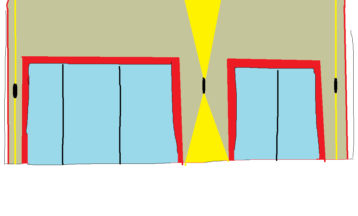

Jag är på jakt efter två typer av armaturer, en med bredstrålande ljus upp och ner och en med smal strimma upp och ner.
Hide a lite har en armatur som heter Beam double wall , men den finns bara i två versioner. Bredstrålande ner och smal strimma upp och en med enbart bredstrålande neråtljus.
Annars hade den varit ganska bra (kan inte fatta att den inte finns i fler versioner).
Norlys har en armatur som heter Voss som skulle passat ganska bra, men den var inte direkt gratis istället.
Det finns ju en hel hög med armaturtillverkare, någon borde ju ha en skaplig kandidat som inte heller kostar över 1200 kr eller dyl. Som gärna är svart och helst med LED.
Någon som har något tips? :)
En fundering vore om man kanske kunde sätta en cylinderformad armatur med GU10 och sätta LED-ljuskällor med en smal spridning, om det finns. Finns det någon LED-ljuskälla med typ 12 grader spridning eller dyl?
Får man en någorlunda smal strimma av 12 grader spridning?
Så här har jag och kunden tänkt oss ungefär. På sidorna av fönstrena är det så smalt så något bredstrålande skulle antagligen bara se konstigt ut. Därav smalstrålande på sidorna.

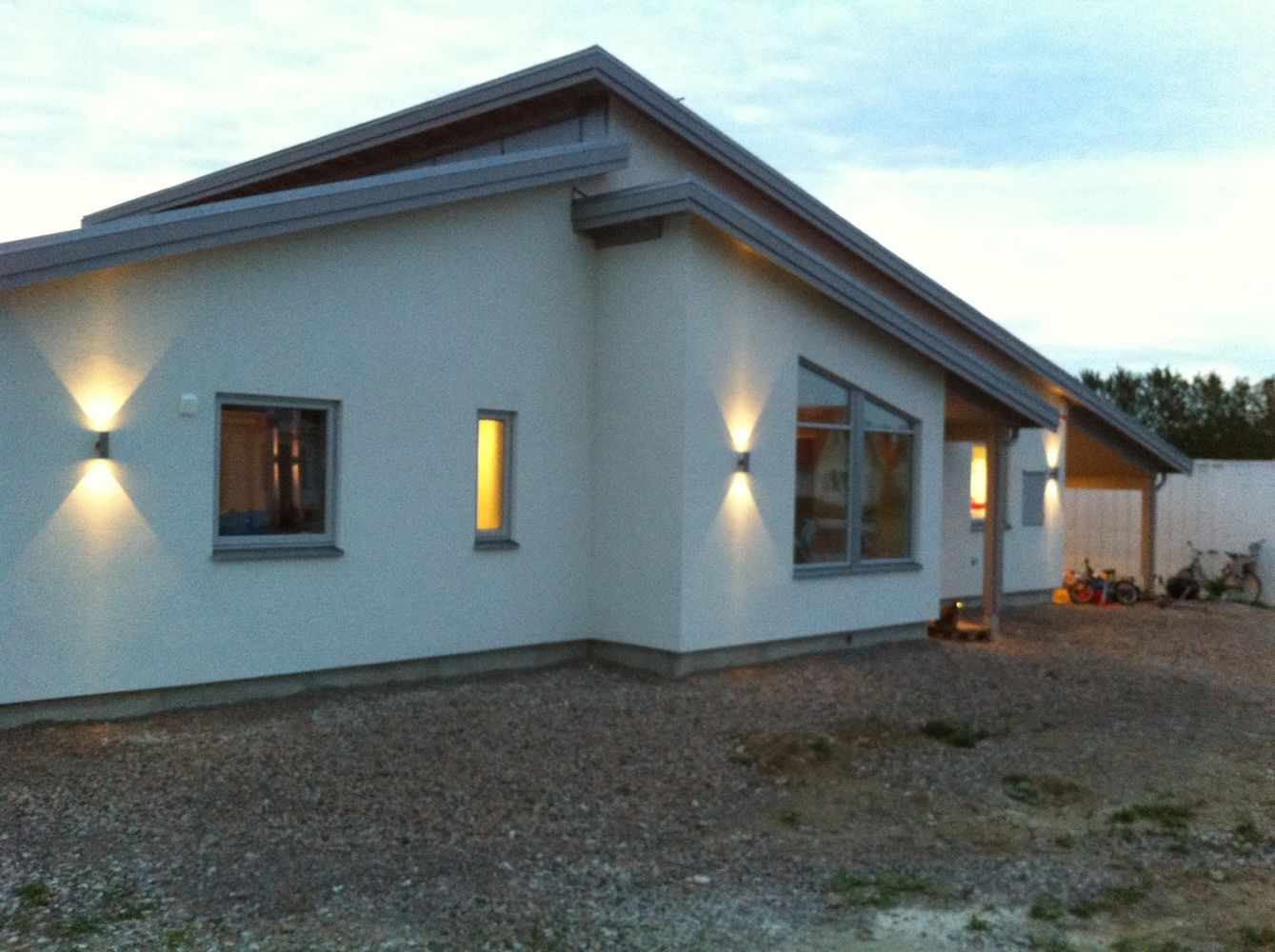

Jag har satt denna för inte så länge sedan:
www.hidealite.se/svenska/utomhus/vaggbel...-double-i-v-vit.html
Den ser ut så här i action:

Jo, att få en armatur med brett upp och ner ljus är inga problem. Kruxet är att hitta samma armatur med ett linjärt uppåtljus.

Tack för tipsen! Nokalux-armaturerna var ju fina, men även de inte särskilt billiga. Fanns ju även flera versioner varav en var 530mm lång och vägde 9 kg... :tokig:
Efter lite språkande med kunden så blev det till slut valt 1 st Candelux WL70 och 2 st Hide-a-lite Beam double wall .
Brett upp- och nerljus i mitten och brett nerljus och smal strimma upp på sidorna. Kan ju faktiskt vara bra att belysa lite mer runt om kring under även på sidorna. Får hoppas att färgerna stämmer någorlunda överens också när det är olika armaturer och tillverkare.
