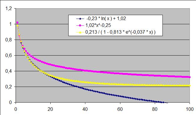

03 feb 2015 07:51 - 03 feb 2015 07:51 #23 av Electrum
Och såhär ser Michells senaste kurvanpassning ut, rätt bra också.
Och en sak börjar jag inse nu.
Det är ju inte helt enkelt snutet ur näsan en korrekt kurvanpassning utifrån en delmängd av datapunkter.
I alla fall om man inte har susning om vilken(vilka) matematisk funktion som styr det fysikaliska och hur många faktorer som är inblandade.
