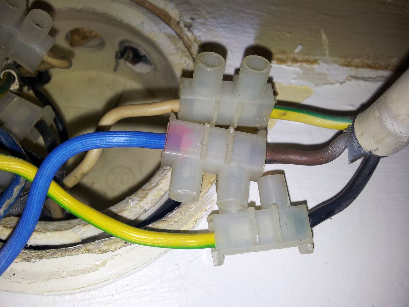

Återkommer här med lite bilder från en utförd besiktning.
Enligt mäklaren så var hela huset renoverat av fackman. tidigare ägare hade berättat att han var behörig installatör?.
Installationer var utförd mellan 2008-2010.
Detta är bara ett urklipp av besiktningen på övervåningen typ 10%. Resten av huset ser likadant ut om inte värre.
Jag har inte hunnit med nedre plan endast skruvat ut säkringarna till badrummet där installationen är värre!

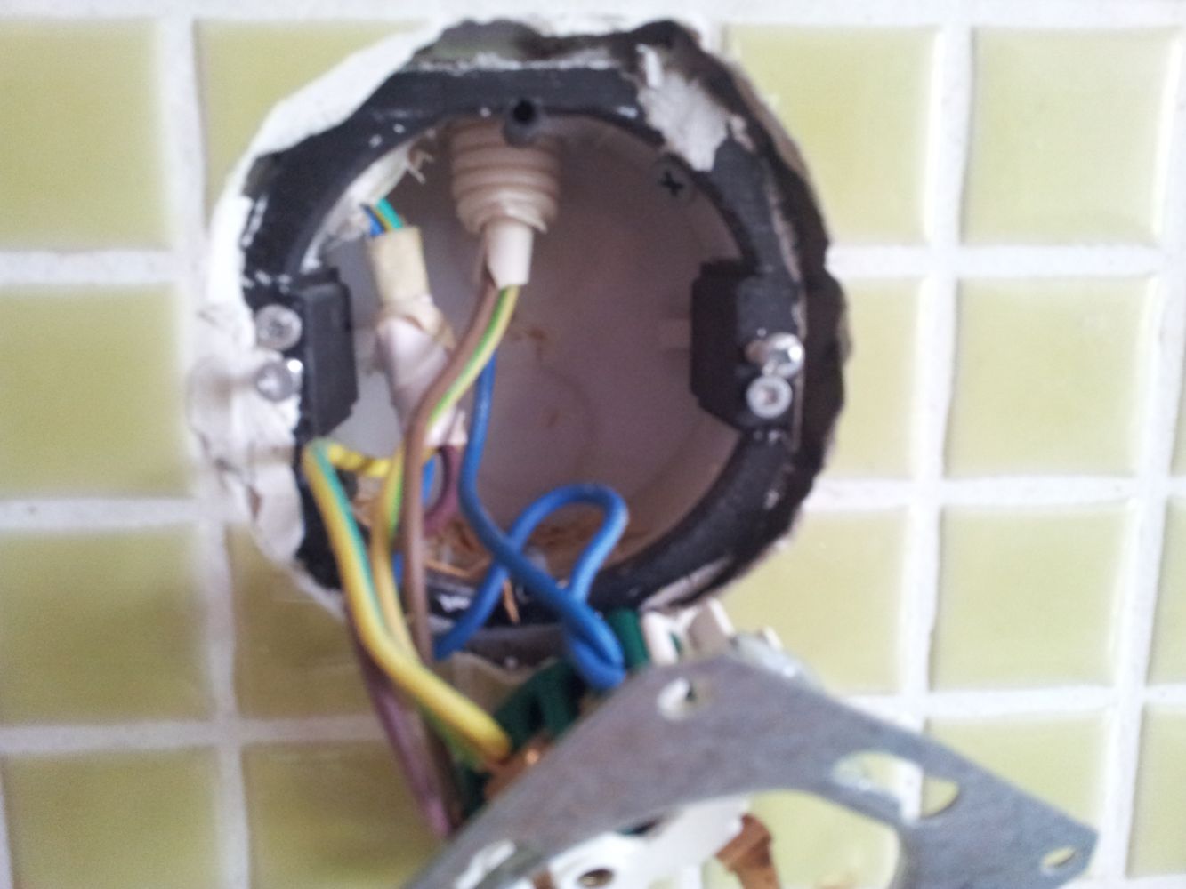

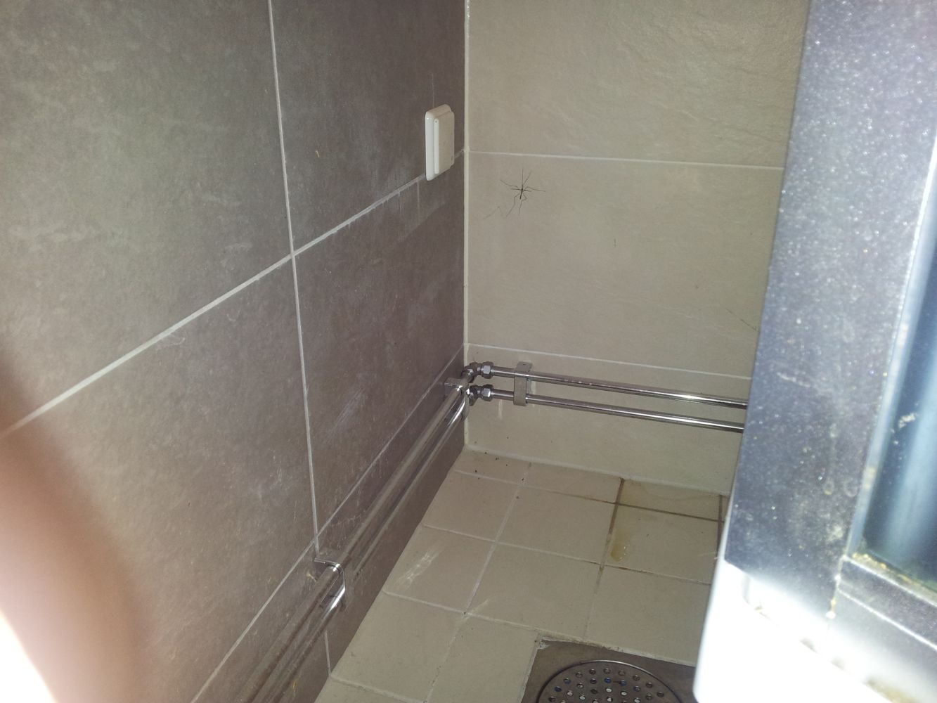

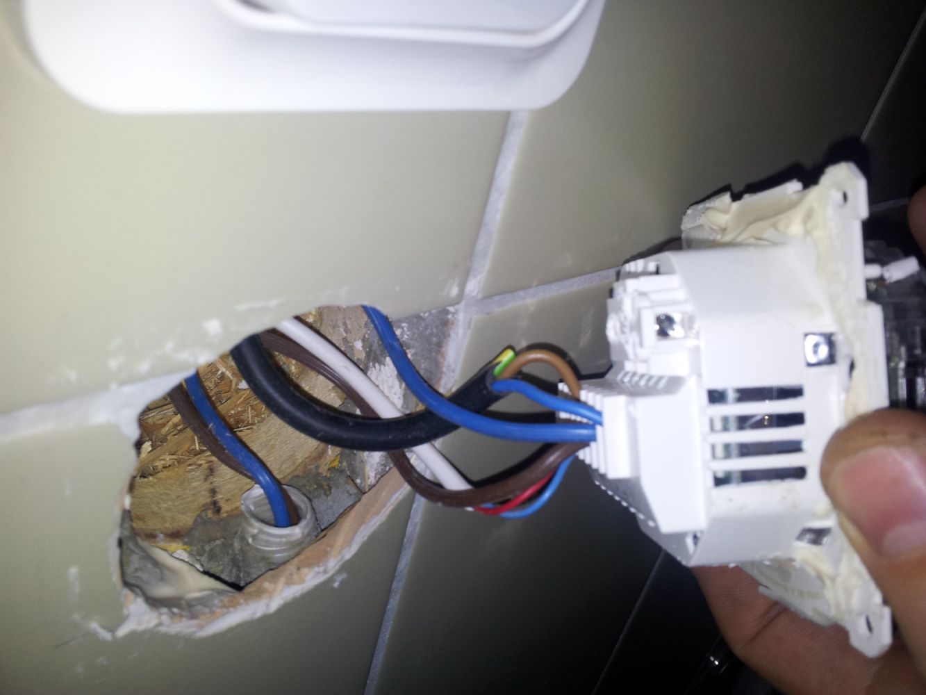

Dusch:
Hela anläggningen saknar skyddsjord samt jordfelsbrytare.
Golvvärmesystem.
Handdukstork.

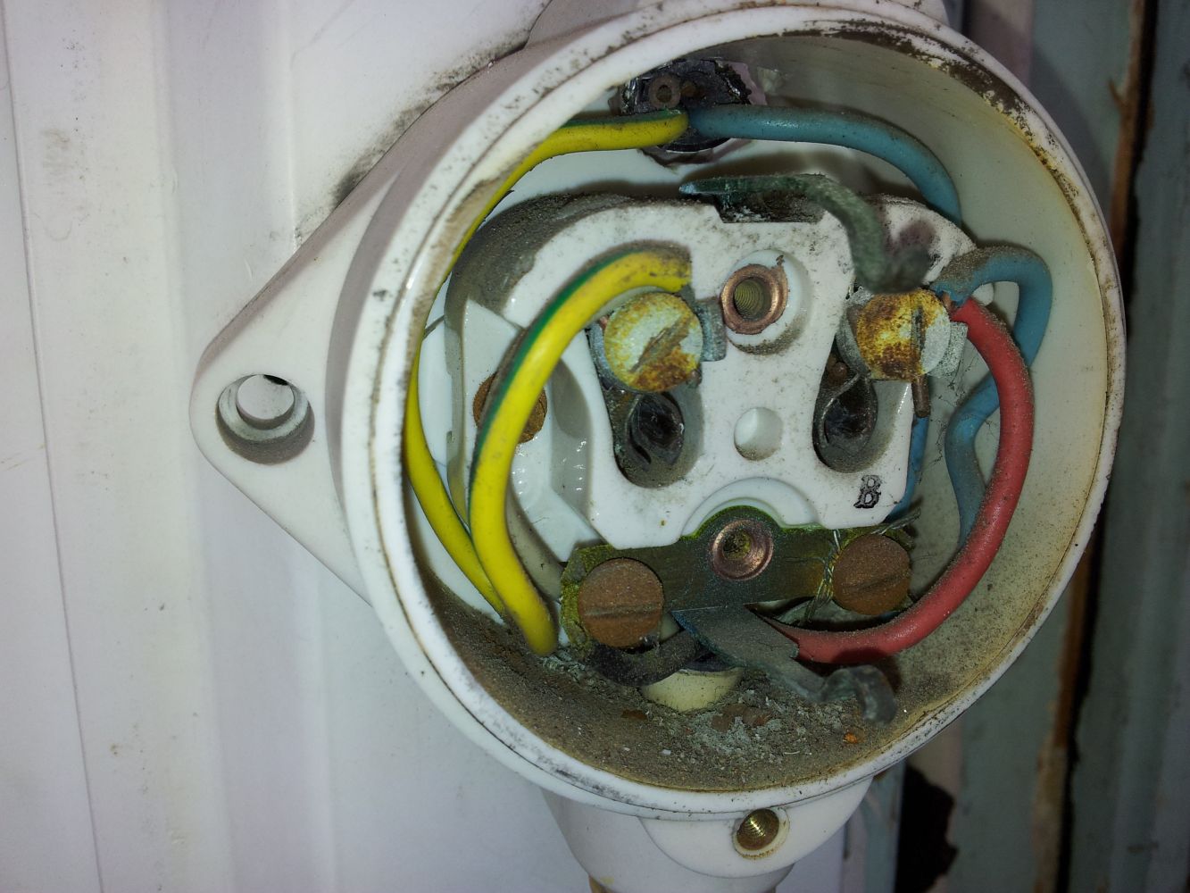

Uttag.
Brytare kopplad med högtalarkabel.
Apparatdosor saknas.

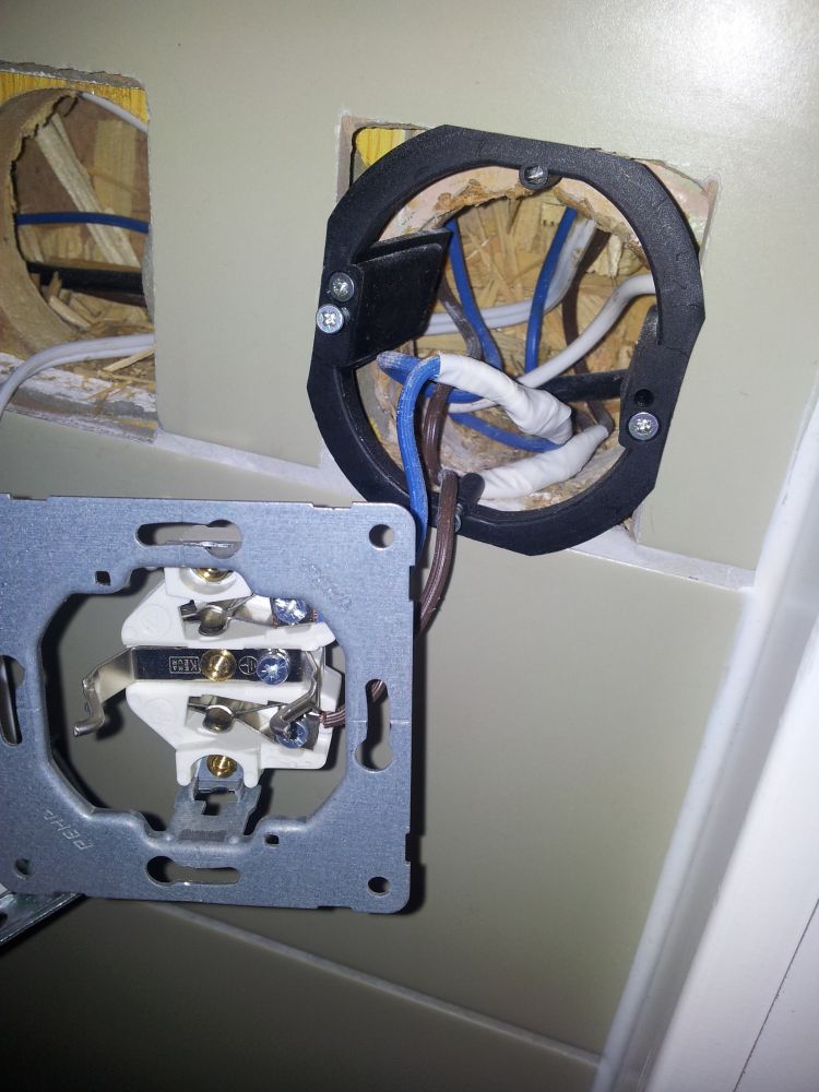

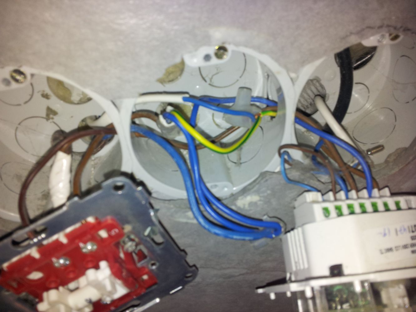

Kök:

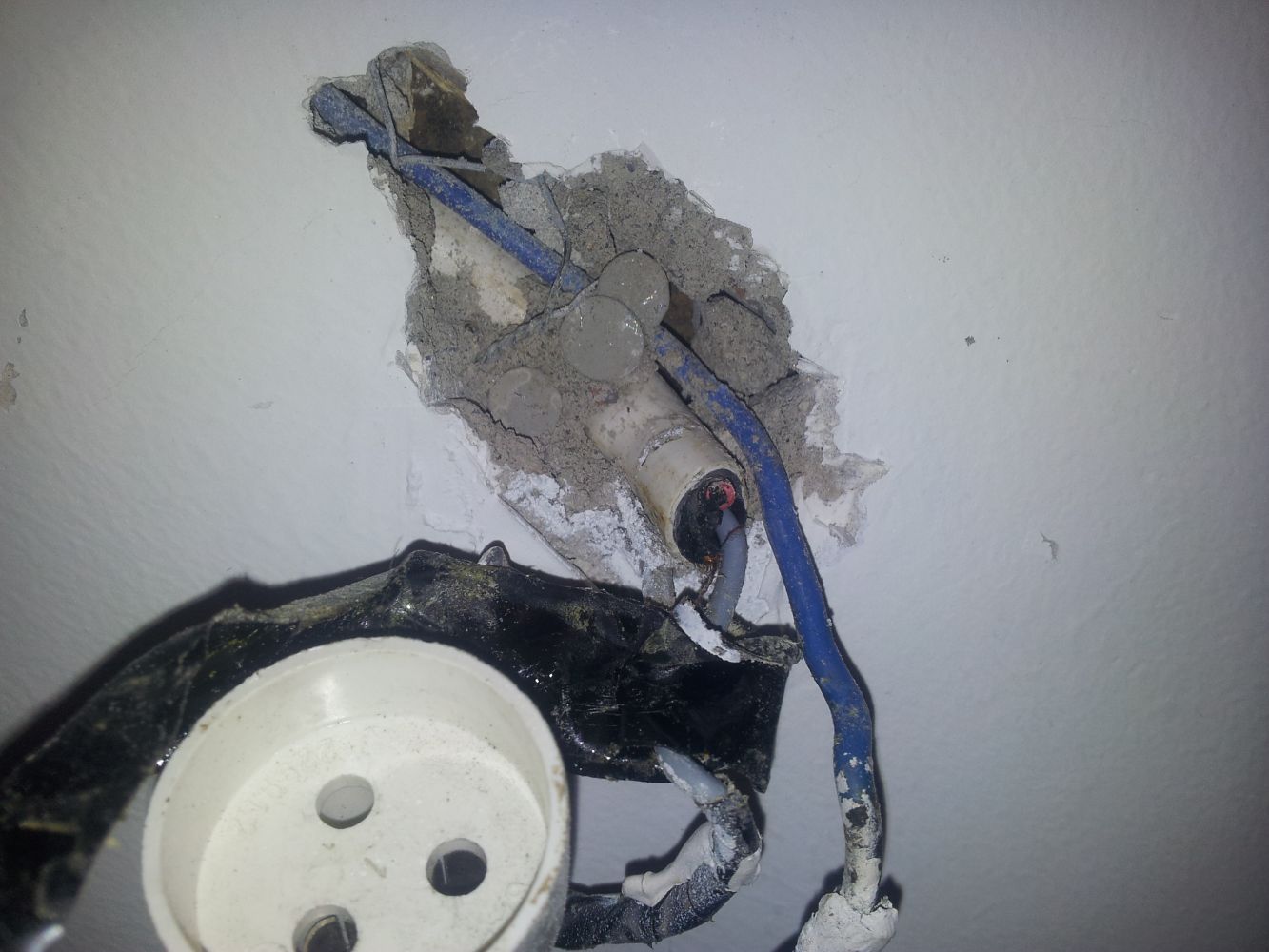

Uttag vid köksbänk saknar skyddsjord.

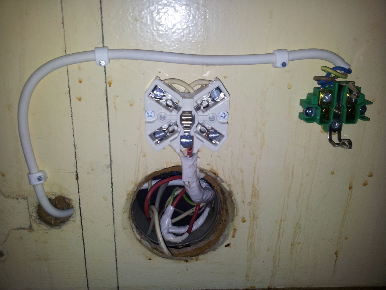

Uttag för diskmaskin kopplad via perilexuttag med lampsladd.

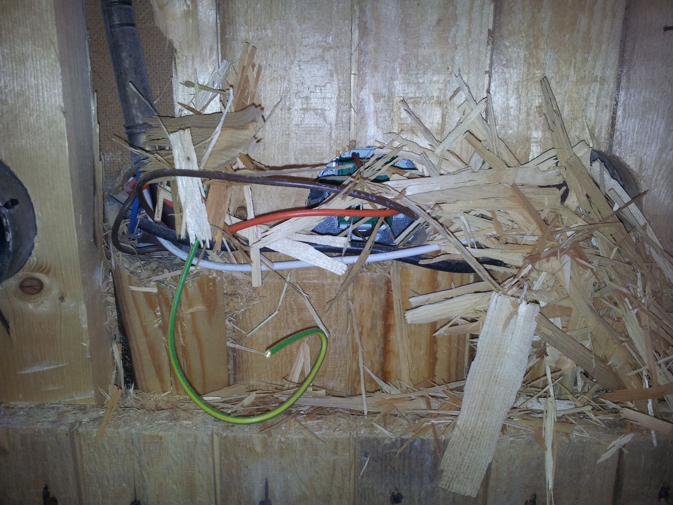

Gömd kopplingsplint med gul/grön fasledare.
Uttag kopplade med lampsladd, skyddsjord ej ansluten.
Det var Inte många rätt där inte. Tror nog att personen som utfört detta har tullat lite väl mycket på "kopplingsutrymme".
I Onsdags så kopplade jag in en spis/häll och Blå ledare var L3 medans Svart/vit var Nolla. Tur att man inte kopplade 'Fel' där inte. ja jisses. Nu faller det sig iofs så att den anläggningen ska bytas all tråd och Elcentral så att färger blir rätt. Fick bli en nödlösning för att de skulle ha ett fungerande kök över helgen.

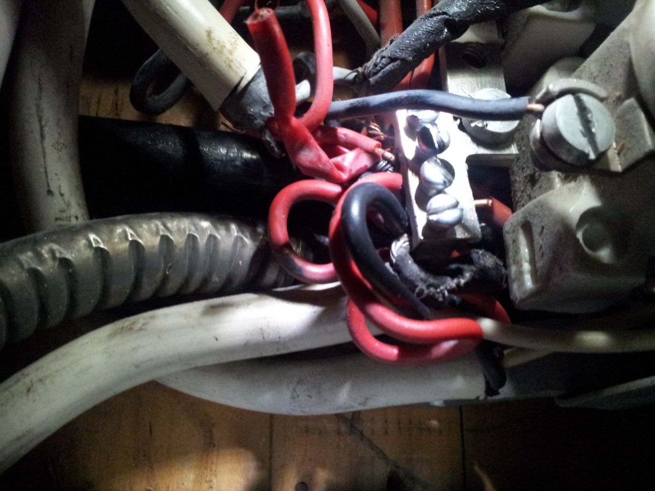

Glömde att skriva när jag skulle kolla kontinuitet. För dom som inte har installationsprovat en anläggning och kollat kontinuitet så är det bra och veta att nollan ska lossas innan mätning. I detta fall så kollade jag först med en uttagsprovare och hade "jord" på uttaget. När jag senare lossade nollan så tappade jag "jorden". Jord och nolla var ihopkopplad ute i anläggningen samt på flera ställen i centralen.
mardröm att mäta gamla centraler när det ser ut så här:sick: .
