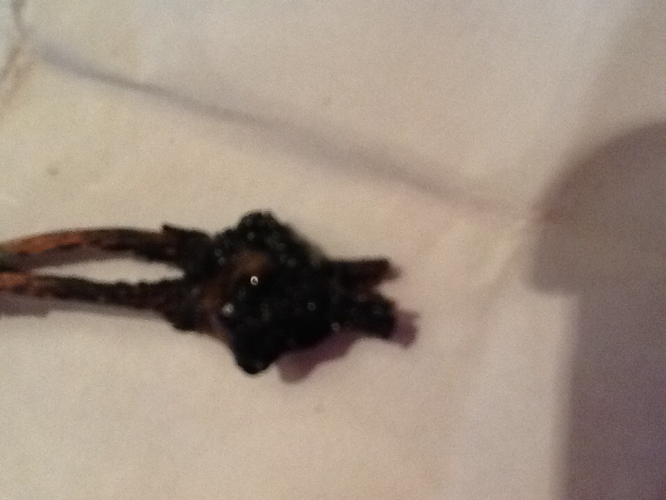

Hej.
Är det någon som varit med om varmgång i en Wago.
Ringde en i går kväll och det rök i skarvdosan i väggen, matningen var till en tvättmaskin, så den har väl belastats med ca 10A
Hela klämman hade smält helt och några centimeter plast på FK:n
Det gick att se att kopparn var ordentligt intryckt i Wagon.
Har ni varit med om detta? måste ju vara något produktionsfel.. Känns jävligt otäckt, för man har ju använt några tusen wago..

Hoppas du får tillfälle att studera den orörd, noggrant, och ta en bild.

Re: Wago 30 dec 2014 23:23 #4
  • Timmy
  • ( Användare )
  • OFFLINE
  • Junior
  • Inlägg: 54
inte världens bästa bild, men den är iaf helt intryckt i wagon

Var det en skarv med rätt typ ledare åt båda hållen, så ingen försökt med RK? Tänker på att du skriver tvättmaskinsanslutning och då anslutningssladden där.

Svårt att se om det är Wago 222 eller 773, ser mest ut som en svart pudel !

Det är en gul wago, 2-hål ej öppningsbar, det är FK som är skarvat.

Ja det hela är ju rätt märkligt.
Och skrämmande också förstås, med tanke på vad många Wagos som monteras överallt.
Jag funderar på ifall det kan vara en Wago där en ledning har lossats och sen återmonterats igen, eller en helt återvunnen Wago som suttit någon annanstans först och sen legat och skramlat i vänster spikficka ett halvår innan den plötsligt installerades här.
Jag är nämligen själv lite skeptisk till att lossa ledare i Wago 773'or och sen återanvända hålet. Det känns som att man måste vålda så jäkligt mycket att kopplingsklämman omöjligtvis kan vara lika bra som en ny sen.

Jag är ganska säker på att den var oanvänd.

Bo Stiltberg, jag tycker det ser ut som en 773.
Var det du själv som monterat den?
Re: Wago 02 jan 2015 10:16 #14
  • Timmy
  • ( Användare )
  • OFFLINE
  • Junior
  • Inlägg: 54
Ja, jag har monterat den för ca 3 år sedan. Brukar aldrig vrida ur och återanvända en wago, särskilt inte en 2-håls, det är ju liksom ingen idé..
Har kollat på asken nu och wagon heter 773-102

Re: Wago 15 jun 2015 20:39 #18
  • Electrum
  • ( Användare )
  • OFFLINE
  • Forum-kung!
  • Inlägg: 1265
Hur gick det med detta?
Kontaktade du wago t.ex.?
Re: Wago 16 jun 2015 21:32 #19
  • Timmy
  • ( Användare )
  • OFFLINE
  • Junior
  • Inlägg: 54
Lyckades att slarva bort klämman, men pratade med en tomte från Wago om detta på elmässan.
Han sa att han gärna hade fått se klämman och skicka den på analys.. Han sa även att klämman är godkänd att vrida ur tråden och stoppa i en ny (nyskalad) ledare.
Re: Wago 18 jun 2015 17:26 #20
  • Rulle
  • ( Användare )
  • OFFLINE
  • Junior
  • Inlägg: 62
Chefen var med om liknande, fast det hade inte gått så långt som på din bild. Det hade börjat smälta lite bara. Allt var enligt boken, avskalade i rätt längd och inkörda till botten. Han pratade med WAGO om det och som vanligt med företag så "har det aldrig hänt förut".
